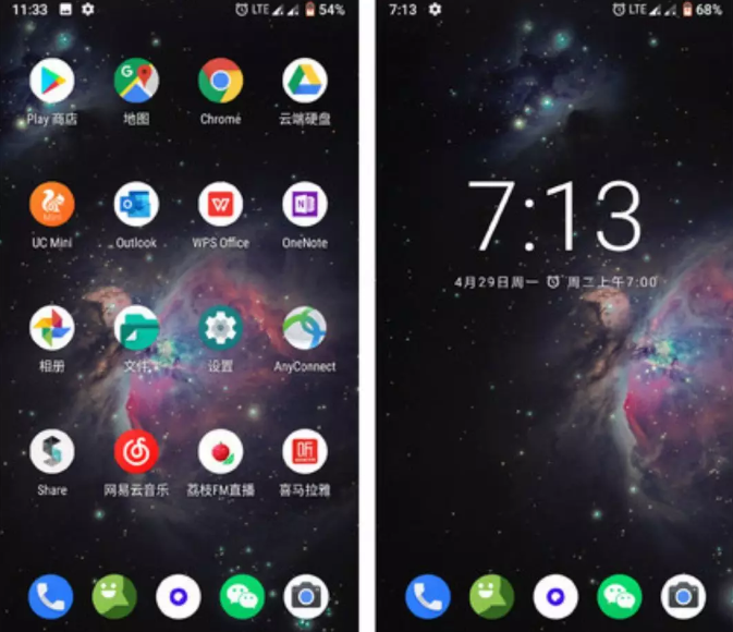

android类原生系统--LineageOS
这个类原生系统的优点是简单+简洁。简单:官网有着详细的LineageOS适配的机型,我是纯粹小白,按照官网说明,外加chrome浏览器的翻译功能,成功搞定刷机。简洁:虽然Google原生系统的简洁让我向往,但是往往自带“全家桶”--Google全套软件也是很壮大的,而LineageOS甚至可以做到比Google系统更加简洁--不用预装全套Google apps,可以选择仅安装需要的部分app;当然除此之外还可以找出一大堆Lineage多么靠谱的官话。大意是最受欢迎的第三方开源android系统平台,前身是 CyanogenMod 。并且Lineage对广大机型的系统包更新快,维护好。Android P去年5月发布,号称是变化最大的一次更新,发布会上的亮点有智能AI,手势操作,数字健康,还有适合障碍人事的摩斯密码输入。经历了五个测试版,11月推送正式版。不知道国内有几大厂商有对应的安装包,但是基于Android P的LineageOS 16.0目前支持列表已经包括各大厂家总计50多种机型(在此页面可查看支持的机型)。以小米5s为例,今年4月10日发布了LineageOS 16.0。

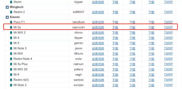

进入Lineage中文官网[color=var(--dark)]www.lineageos.org.cn,找到对应的设备(小米5s),这里他们基本给每一个型号都起了一个代号,对应5s的就是capricon(摩羯座)。

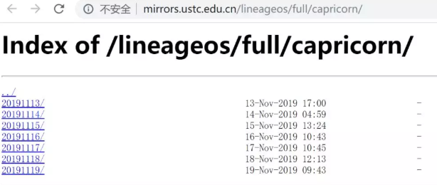

对应机型后面有三个下载链接,分别对应着三个镜像源,第一个是官网下载链接,二三都是国内镜像站,随便点击一个进去即可。三个链接下载的都是官方镜像,只不过二三的下载速度要更快一些。
此处教程中我们点开的是第二个链接,进去后选择最新的日期然后下载固件即可。

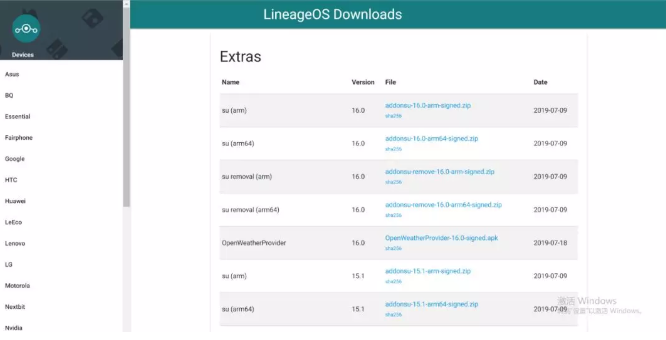

LineageOS自身是不带ROOT的,需要刷单独的ROOT包。
root下载地址[color=var(--dark)]https://download.lineageos.org/extras
root包有32位和64位的,一般新版机型都是64位的了,老些的机型是32位cpu。root包的使用为刷好lineageos,使用twrp卡刷root包,如果不确定用多少位的,可以都刷一遍试试,不会损坏系统。
