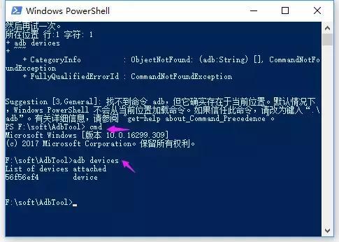

接下来就是运行adb工具了。

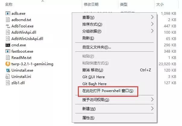

在adb工具所在文件夹下的空白处,按住shift+右键,会出现以下选项

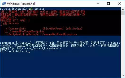

进入Powershell以后,别着急输入命令,不然你会出现这样的错误
我们还需要输入cmd,切换到命令提示符模式,这时候红色的错误提示就会消失
adb devices
小编这里输入了adb devices命令,该命令的含义是检索电脑连接的手机设备。如果接下来响应的内容类似上图这种格式的,意味着手机连接正常。我们每次刷机之前都要进行此命令操作,以确保手机正确的连接成功。
