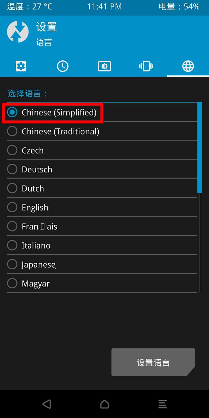

twrp怎么设置中文
twrp首页点击设置(setting)出现以下界面,点击右上角小地球,选择简体中文。选择后点右下角的按钮确认修改,完成

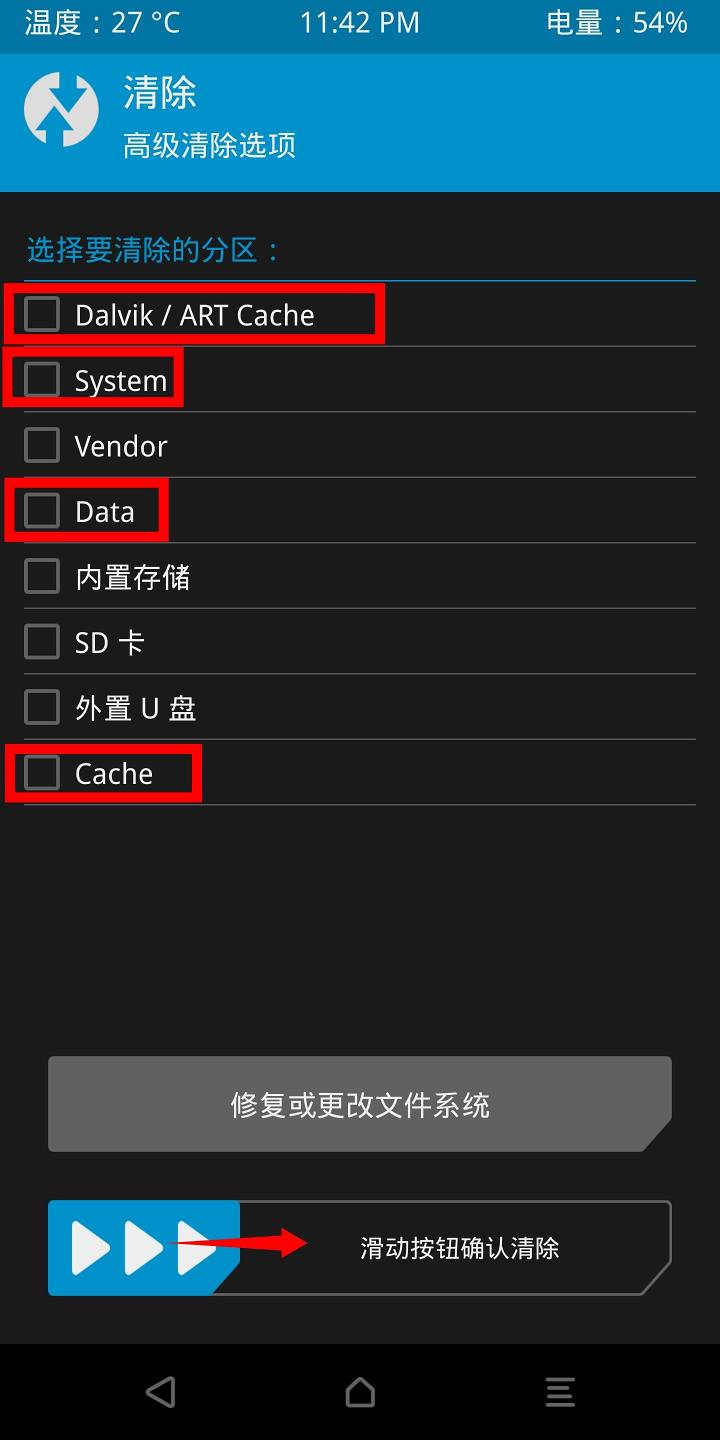

twrp四清是哪四个
点击首页“清除”,选择高级清除,一般说四清,是指以下四个,经常有机友问我,刷机包在手机储存,四清完了是不是要重新导入,其实,没有清除内置储存的话,手机的储存是还在的。
注意!官方包首次刷入twrp,需要先格式化data分区(双清、四清失败,显示分区无法挂载,通常是因为没有格式化data)
格式化data分区
格式化data分区将会清除手机所有数据!(除了外置储存卡),格式化data分区后,需要重启至twrp才能使用,选择重启至recovery,不要直接重启至系统。通常来说,刷内核的机友,都有一定基础了,不过平时还是有很多机友问这个问题,所以还是讲一下
