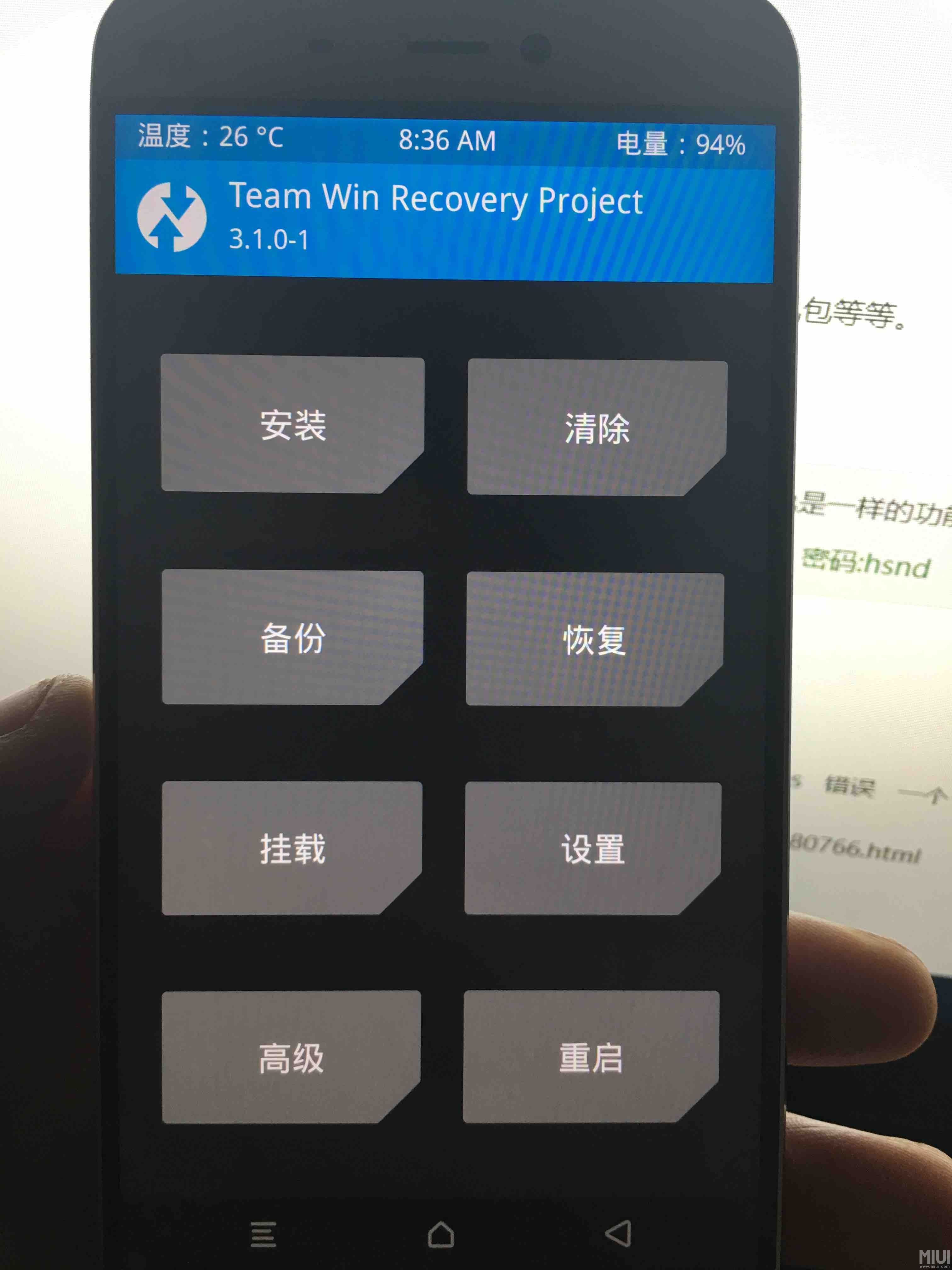

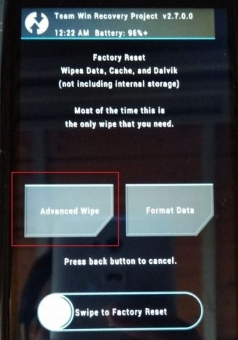

如何进入清除界面,打开twrp到主界面,中文版的点击“清除”,英文版的点击“wipe”。
然后进入Advanced Wipe,中文名为高级清除。

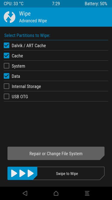

四清:选择Dalvik Cache、System、Data、Cache。
四清是最完整的wipe,把系统、缓存、用户数据等全部清除,清除了之后如果刷机失败,会进不去系统。
三清:选择Dalvik Cache、Data、Cache。
三清比四清只少了System,三清后刷机失败,是还可以进入系统的。此时的刷机失败指的是twrp再输入检查时会出现错误。如果刷机进行中,手机突然没电,那你几清都没用了。
双清:选择Dalvik Cache、Cache。
双清只清除缓存,不清除系统和用户数据。双清一般用在相同系统版本进行ota升级时。比如LineageOS16的周更包,就可以使用双清刷入。
然后给大家介绍下每个选项清除的作用:
Wipe Dalvik Cache:清空虚拟机缓存(可以解决一些程序FC的问题)。
Wipe cache:清除系统缓存(刷机前执行)(系统出问题也可尝试此选项,一般能够解决。
Wipe system: 清除操作系统数据,想要干净的可以清除此项。
Wipe data:清除用户数据并恢复出厂设置(刷机前必须执行的选项)。
Wipe Internal Storage:清除内置存储
Wipe USB OTG:清除挂在的usb设备,比如U盘等。
