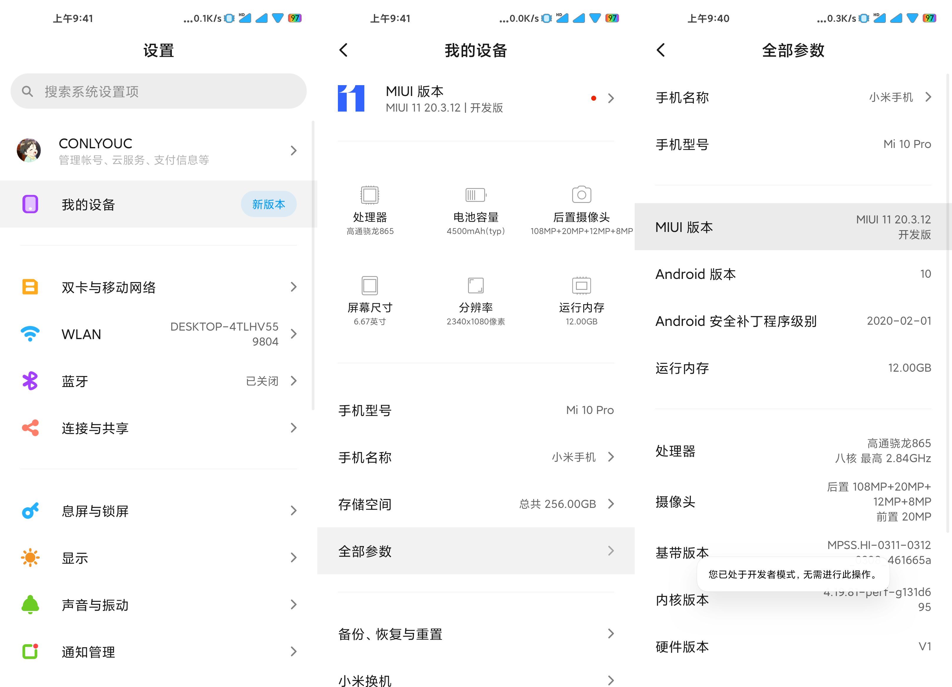

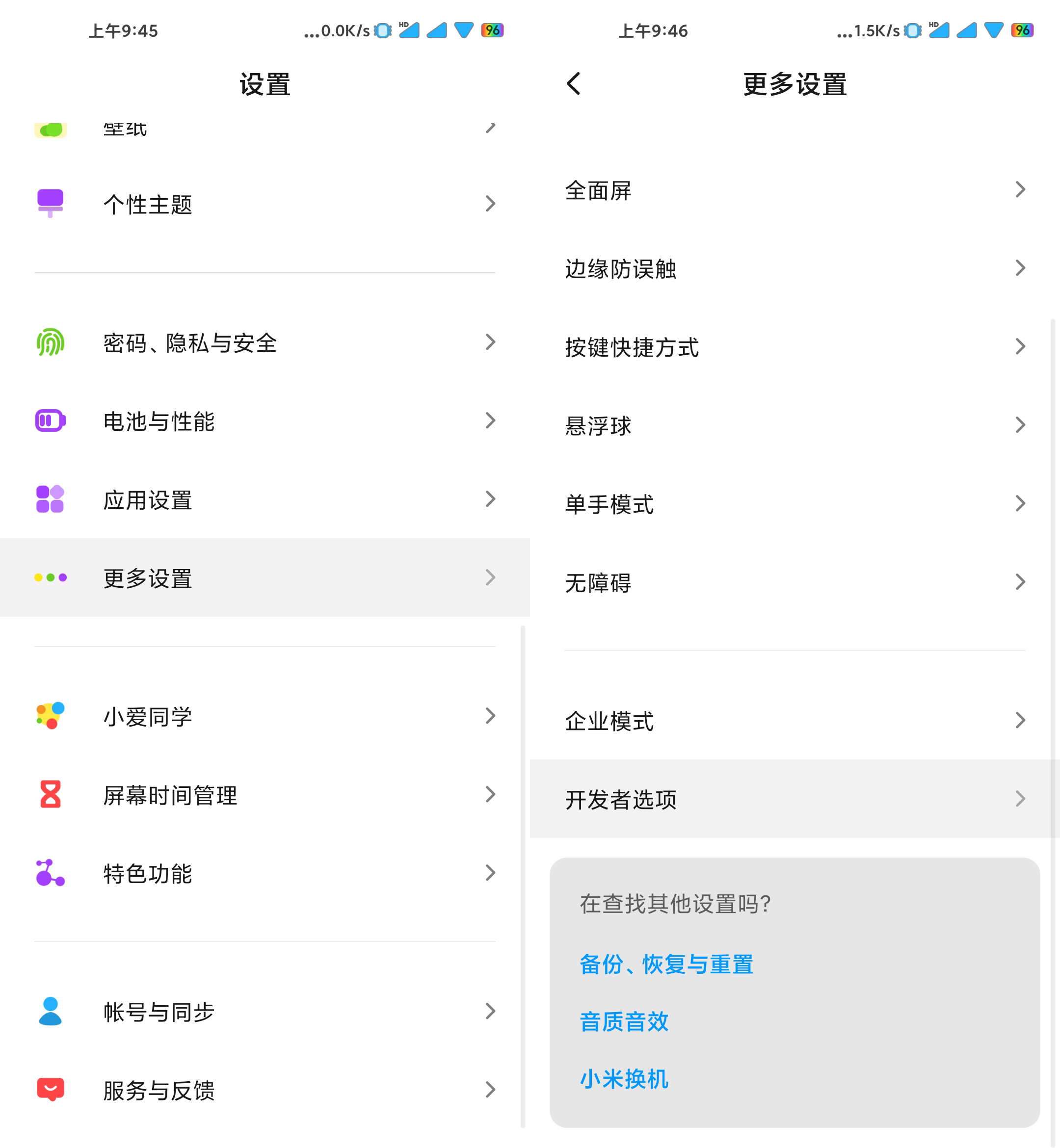

再次提醒:如果你还没有看上面的注意事项,建议先看下注意事项再继续或终止。第一步:打开系统设置,依次点击我的设备-全部参数后进入到参数界面,在参数界面连续点击 5 次 MIUI 版本,开启成功会弹出提示“开发者模式成功开启”,如果你的设备已经是开启状态会出现如图的提示,此时进入下一步操作即可。
第二步:同样在系统设置界面下依次点击更多设置-开发者选项进入到开发者选项设置。

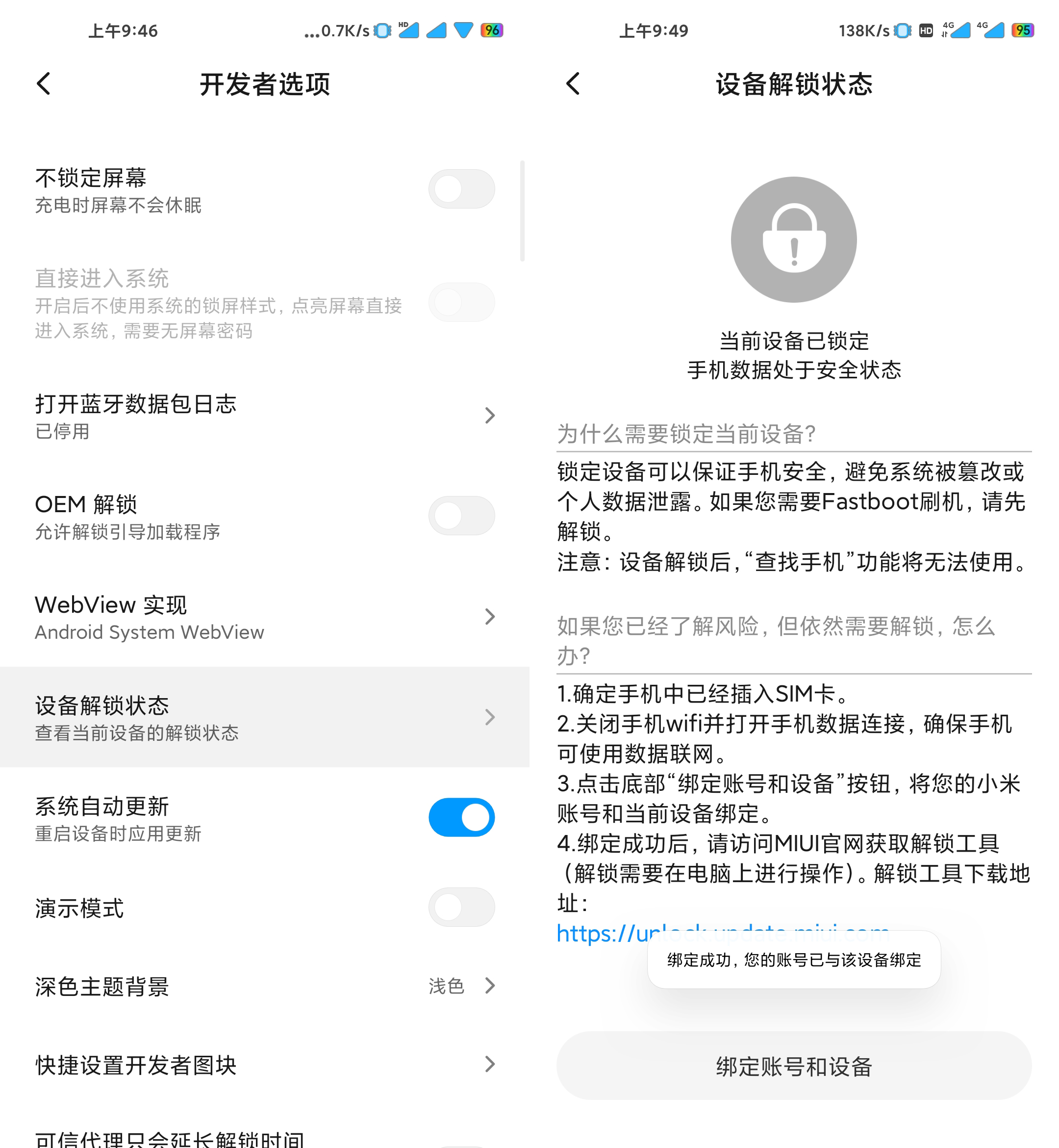

第三步:在开发者选项界面下拉找到设备解锁状态进入到绑定账号界面,点击绑定账号和设备,绑定成功会提示绑定成功。注意:使用 WIFI 会提示关闭 WIFI 后使用移动数据进行绑定,如果关闭 WIFI 提示绑定不成功,退出小米账号重新登录一下小米账号再次尝试绑定即可。

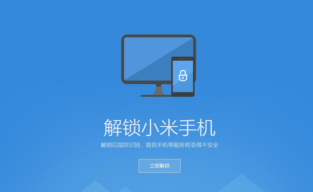

第四步:解锁工具下载安装,[color=rgb(2, 153, 255) !important]点击前往官方解锁工具下载

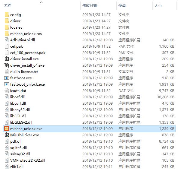

注:这是一个本地包,解压即可使用,不需安装,解压后直接放入除系统盘之外的其他空闲盘。

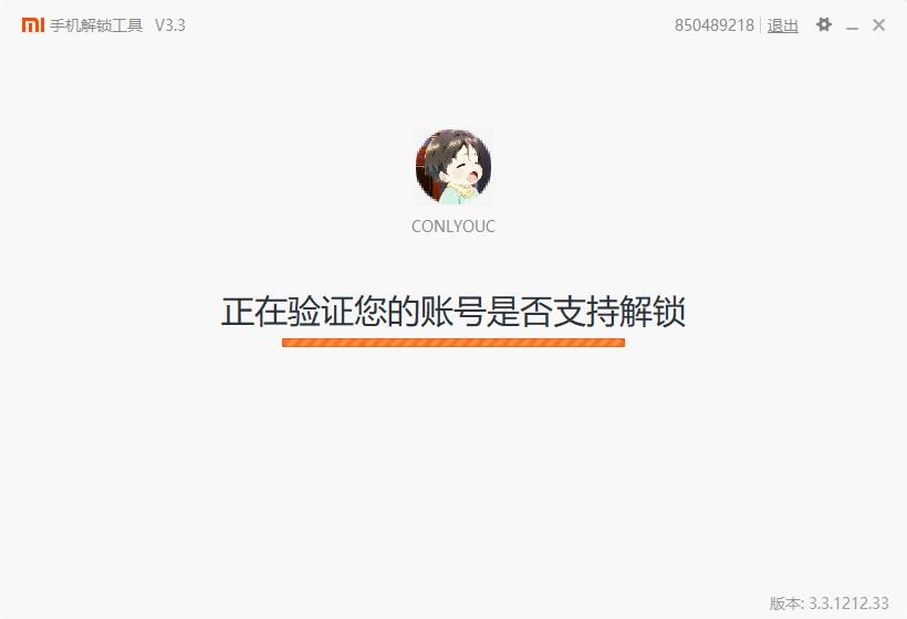

第五步:下载完成解压好之后打开解压文件,点击 miflashi_unlock.exe 启动运行。

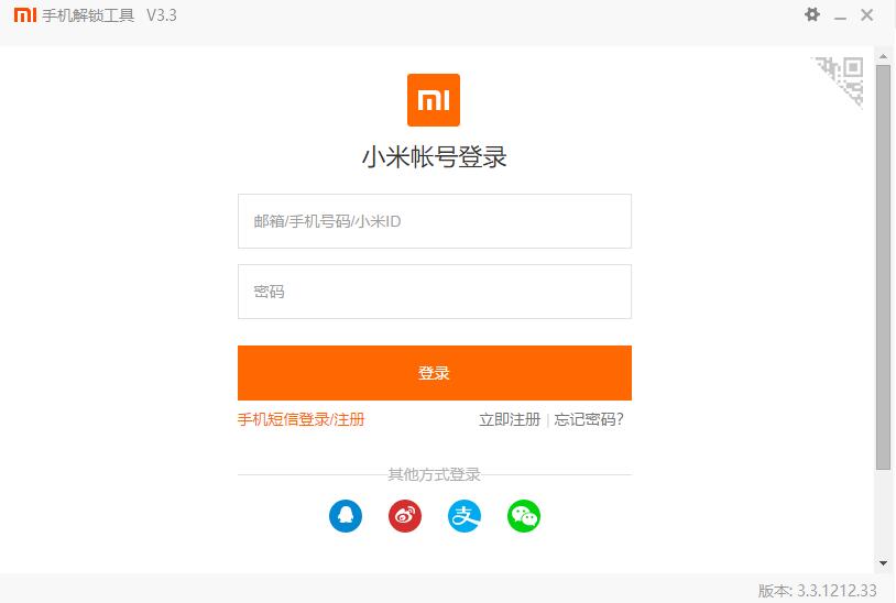

第六步:登录下载解锁工具时登录的小米账号。
点击登录后会验证当前登录账户的解锁权限,如没有解锁权限,[color=rgb(2, 153, 255) !important]点击前往申请解锁权限,权限审核一般不会超过三天。

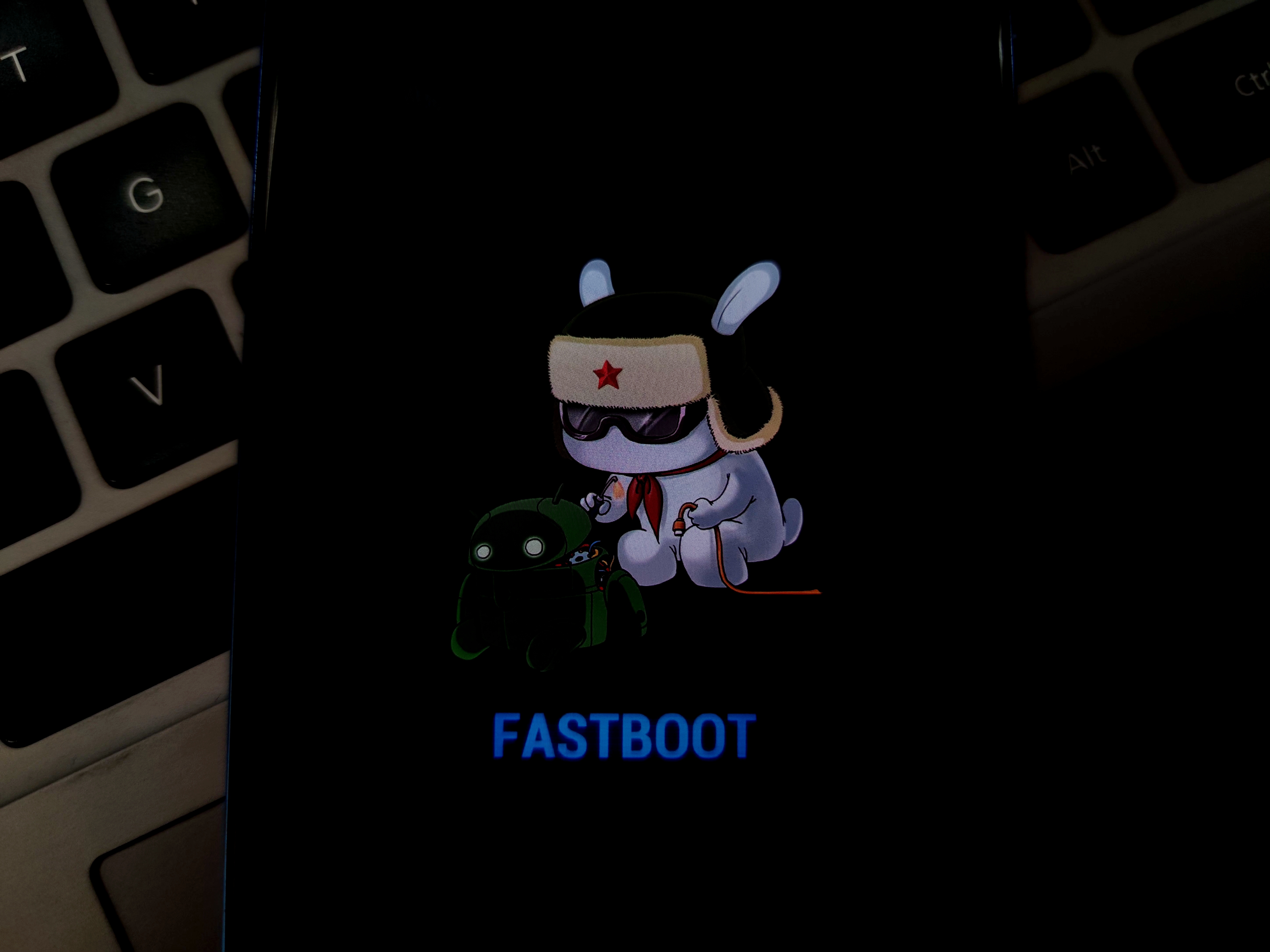

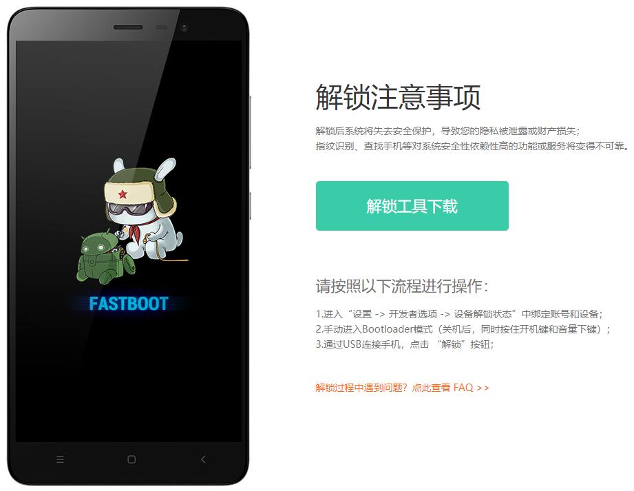

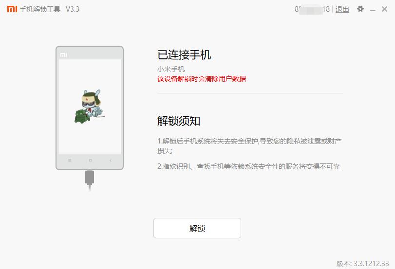

第七步:同时按住手机电源键+音量下键 5 秒左右进入 FASTBOOT 模式,用数据线将手机连接至电脑。
第八步:手机连接至电脑后,此时解锁工具会自动识别小米手机,识别成功后点击解锁进行解锁,直到手机自动重启即可关闭解锁工具。
注:如果未检测到手机建议重新装下驱动或者换根数据线在尝试。
