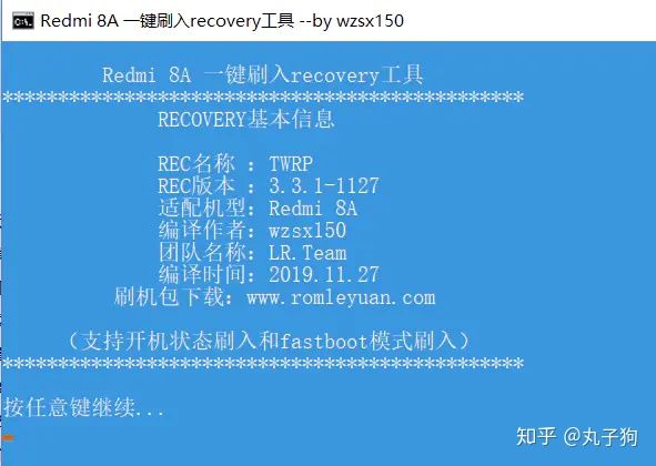

2、一键刷入twrp的rec。

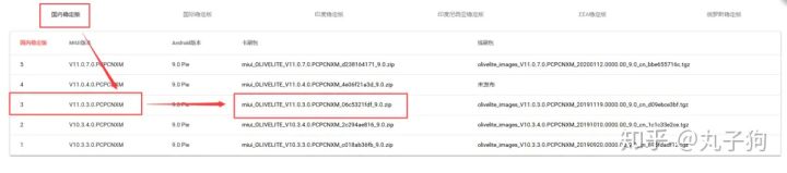

3、通过第三方rec的“安装”功能,刷入指定版本的rom包。rom包需要提前下载好拷贝到手机里面,具体链接如下https://roms.miuier.com/devices/olivelite。记得要下载V11.0.3版本的卡刷rom包,别的版本无效。

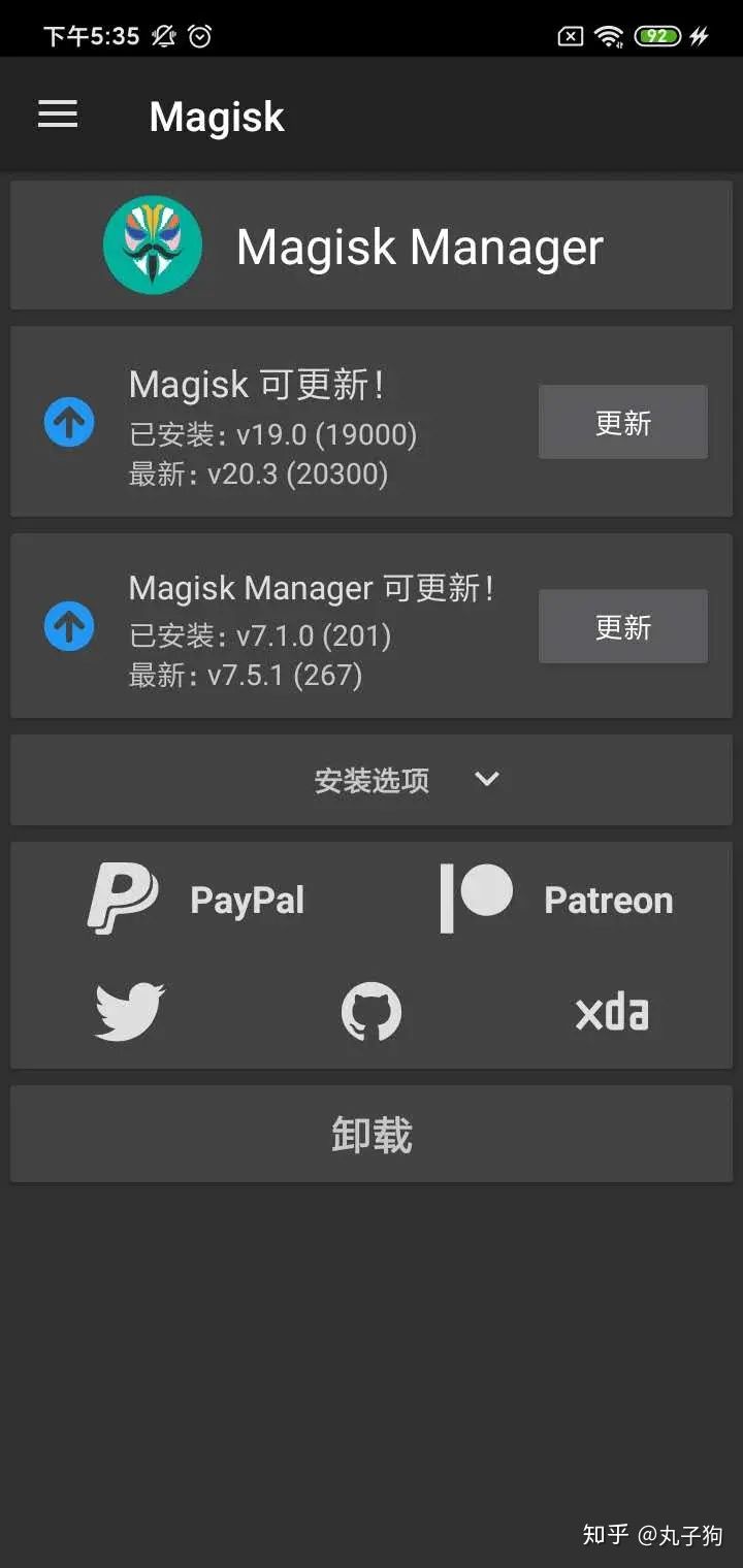

5、然后进入rec的“清除”功能,然后选择“格式化data分区”,输入“yes“,代码执行完毕后,选择重启。然后进入系统,如果手机桌面有magsik manager app,那就进入看下是不是安装成功了;如果没有就自己下载一个最新版的apk装上。
6、因为magisk的服务器在国外,所以启动后会一直在检查更新,所以需要用翻墙软件。可以用我找到的一个免费应用,装好后,点击加速后,再进入magisk。这时候很快检查更新出来,然后更更新到最新的20.4版本即可。不然会提示修复,如果不修复,可能会有功能BUG。
