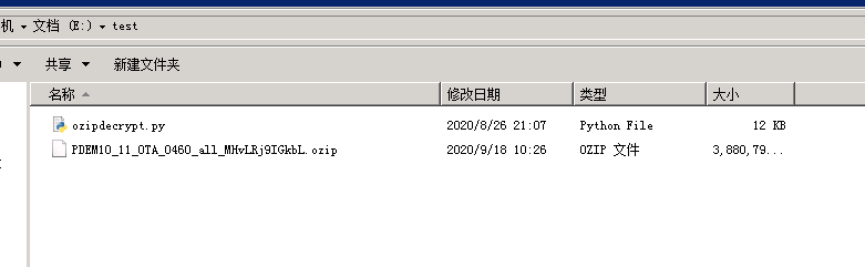

将下载好的ozip固件和本贴附件解压后的 ozipdecrypt.py 放到同一个文件夹中 比如E:\test\ ,本文以E:\test\为例。

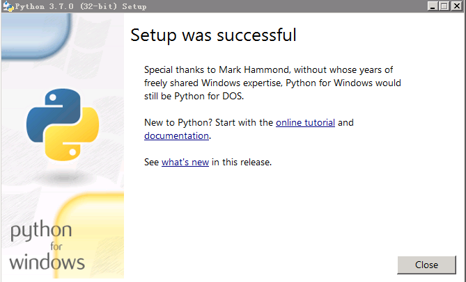

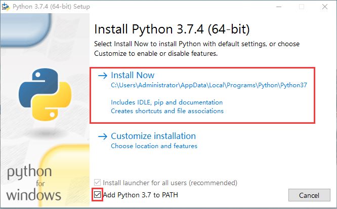

下载完成后双击安装。
勾选下方的Add Python 3.7 to PATH,然后点击Install Now。
点击Close。

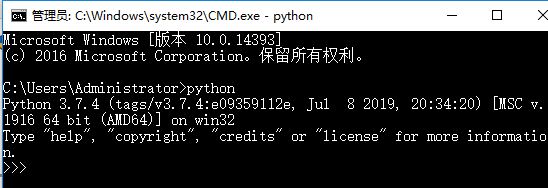

打开cmd,输入命令:python,如果结果如下图所示则表示安装成功!
输入命令:exit(),退出python。

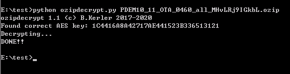

输入命令:
python ozipdecrypt.py PDEM10_11_OTA_0460_all_MHvLRj9IGkbL.ozip
PDEM10_11_OTA_0460_all_MHvLRj9IGkbL.ozip可以修改成你自己的ozip固件包文件名。

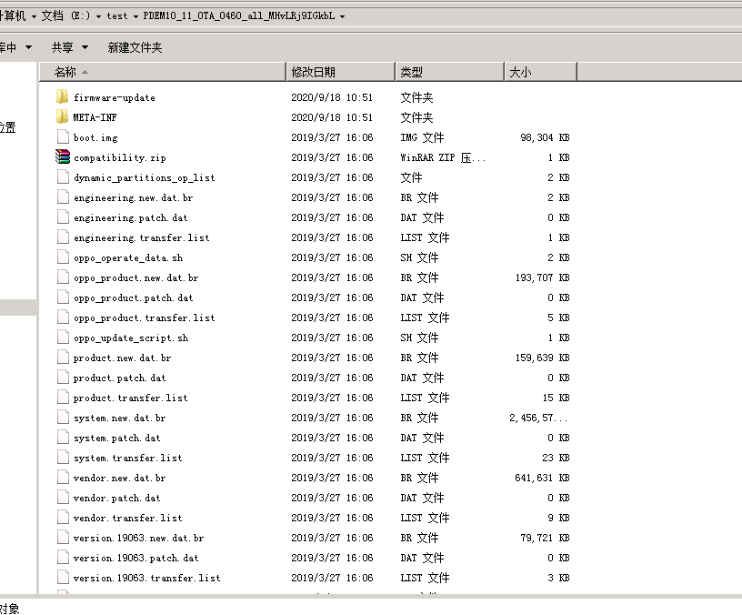

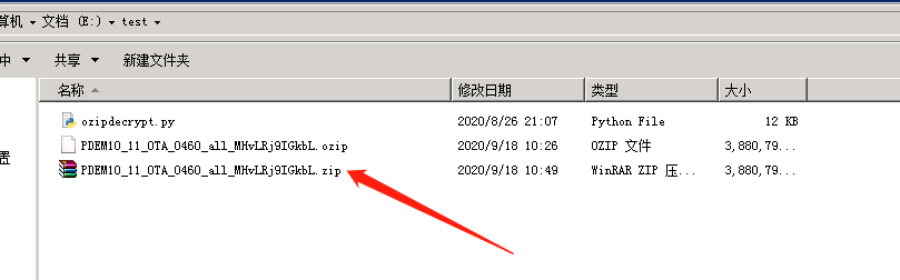

解密成功后会在同级文件夹下生成和固件包同名的zip文件。
我们解压这个zip包,发现解包成功。
