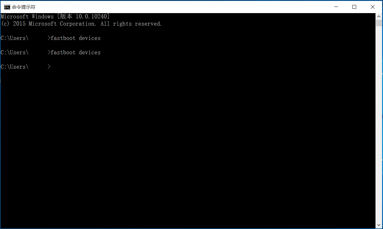

adb devices可正常显示设备号。重启到fastboot模式,在cmd输入fastboot devices命令没反应。请问有没有大佬知道怎么回事。
另外,我禁用了win10的更新服务,会不会影响设备驱动的安装。

感谢,您的意思是cmd这种情况是fastboot程序无法连接到设备是吗?我已经使用驱动精灵安装了驱动。在设备管理器里查看,设备图标上没有感叹号,这样是不是可以认为驱动已经装好了?

如图这种情况就是adb无法连接到设备,原因有很多,最多的就是驱动没装好或者usb调试未打开

前天我也遇到了你这样的问题,可以试试这样
重启时不要连接数据线,等进入fastboot界面时再插入数据线试试。
