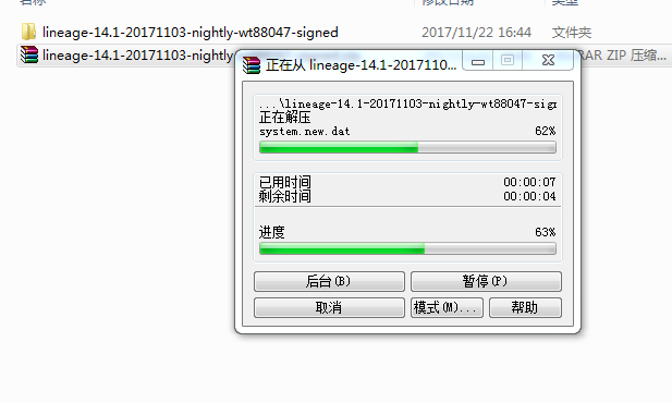

2.解压ROM包到同文件夹下

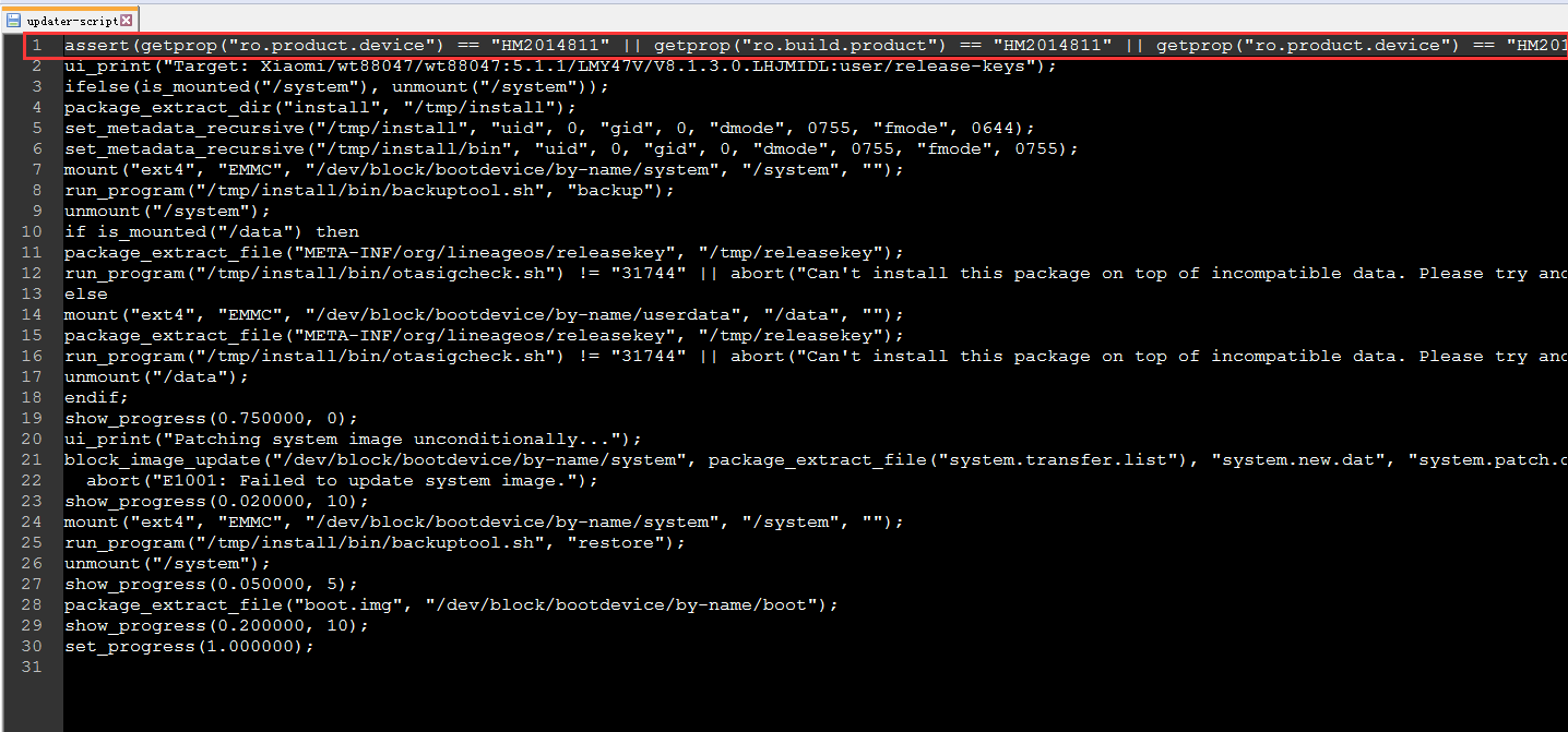

3.进入META-INF/com/google/android/目录,找到updater-script文件,右键点击选择edit with notepad++(安装前文中的notepad++后会有此右键选项)。
4.删掉第一行代码,保存。
可能机型不同,大家看到的内容也会稍有差异,删除首行的assert命令直到第一个分号。相信写过脚本的应该能看懂的。

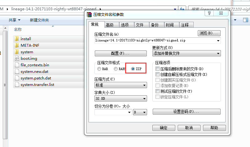

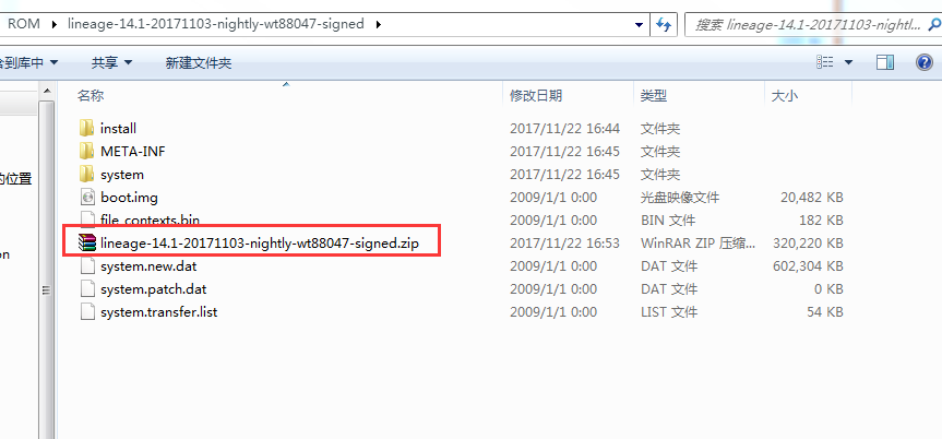

5.返回到解压目录的第一层,选择所有文件,右键添加到压缩文件,选择压缩文件格式为ZIP,点击确定。
6.在当前文件夹会得到一个新的ROM的zip文件,用此文件去刷机,应该就可以了。
