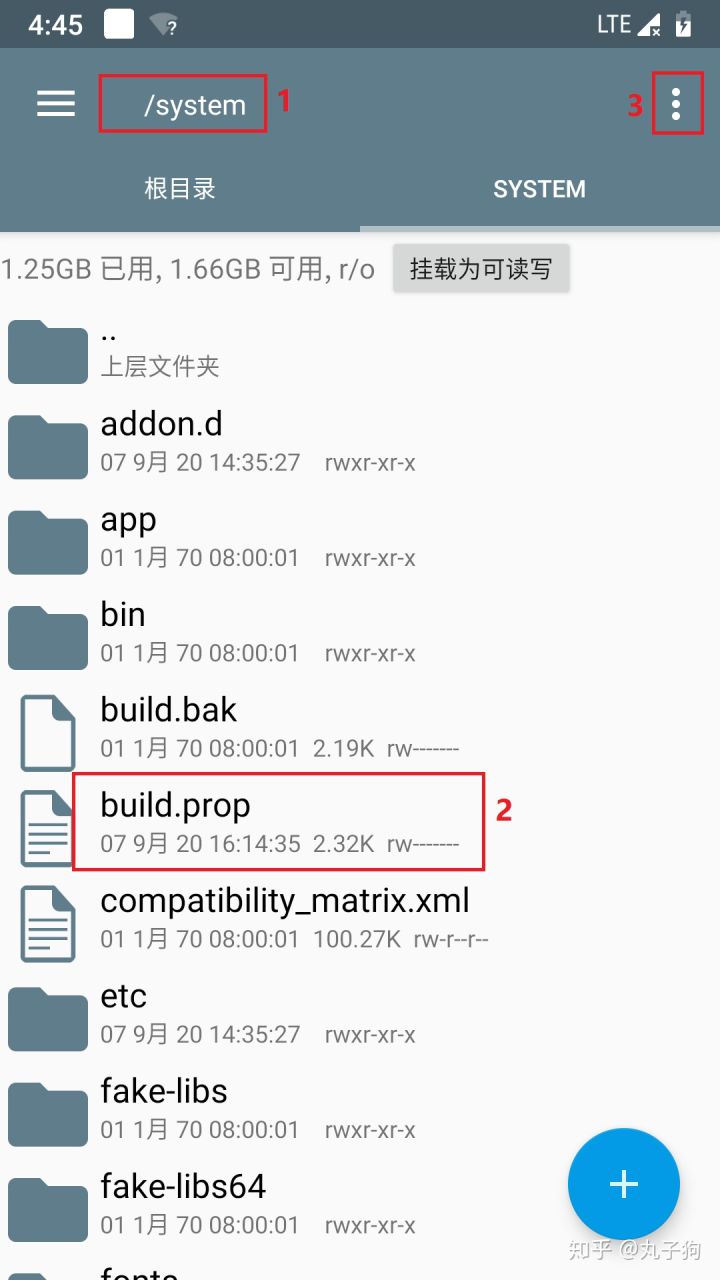

首先lineageOS是root过的,手机桌面带有magisk manager,用这个app来授予超级权限。然后装上es文件管理器,通过magisk授于超级权限,来访问根目录修改系统文件。

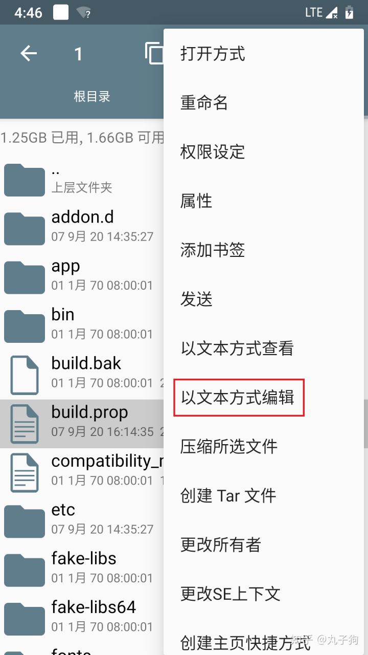

首次登录es文件管理器app会提示授权,允许即可。然后进入根目录,返回到最上层,找到system文件夹,进入后找到buidl.prop文件,长按后屏幕上方出现编辑快捷栏,点击三点弹出选择栏,选择“以文本方式编辑”。

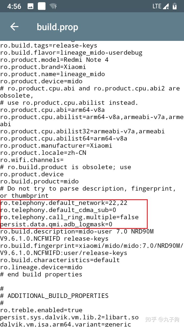

这个时候找下文档里面有没有“ro.telephony.default_network=9,9”这么一段代码,如果有就把“9,9”改成“22,22”,然后再补3段代码(木有引号)
“ro.telephony.default_cdma_sub=0
ro.telephony.call_ring.multiple=false
persist.data.qmi.adb_logmask=0”
如果没有第一段代码,直接新增四段代码,如下
”ro.telephony.default_network=22,22
persist.data.qmi.adb_logmask=0“
然后”恢复出厂设置“,重启后就可以正常拨打电话和发短信了。
